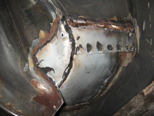

Ook hier de vraag of iemand de oorzaak weet van de roestplek in het schutbord, dan hoor ik het graag :hoi:

Ziet er goed uit, hij is nu weer mooi hard!
Die rondjes zijn inderdaad vanuit de fabriek voor als de auto een verfbad heeft gehad, dan heeft het een plek om weg te lopen via die gaten in de bodem. :)

Opgelooooooooost, zouden Timur en Rámon zeggen van 3fm. Ik had al een vermoeden van zoiets. Dankjewel!

Wat is dit nou weer voor beunwerk.
Dat had hij kunnen maken uit 2 plaatjes metaal, nu krijg je nog weer natte voeten.

Ik neem aan dat er later nog een laagje strijkkit en tectyl overheen is gegaan :wink:
Met gepuntlaste plaatjes en strijkkit zit je hele auto in elkaar, dus tenzij jij overal water naar binnen krijgt zou dit gewoon goed moeten zijn.
Al ben ik het wel met je eens dat dit waarschijnlijk ook met 1 plaatje had gekund :wink:
