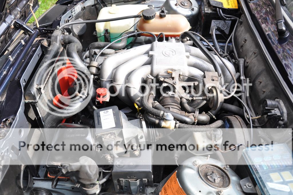

De eeste keer starten na het wisselen van de distributieriem is altijd stresserend maar gelukkig zat alles goed en startte de motor onmiddelijk.
Wel jammer dat je het meeste van al die glimmende nieuwe/gerestaureerde onderdelen niet ziet. :fap:
[urlAfbeeldingAfbeelding[/url]
Toch weer een stapje dichter bij naar een blauw dak.
Ik heb er wel veel aan moeten schrobben om het proper te krijgen :P
Nu nog een mooie blauwe soft top en het stukje stof boven de vooruit.

Met de tank en pomp gemonteerd kon ik eindelijk weer de motor starten. Het oersterke m20 blokje had blijkbaar geen last van al een jaar stil te staan en sprong zonder enig probleem vurig terug in leven. :emo:
