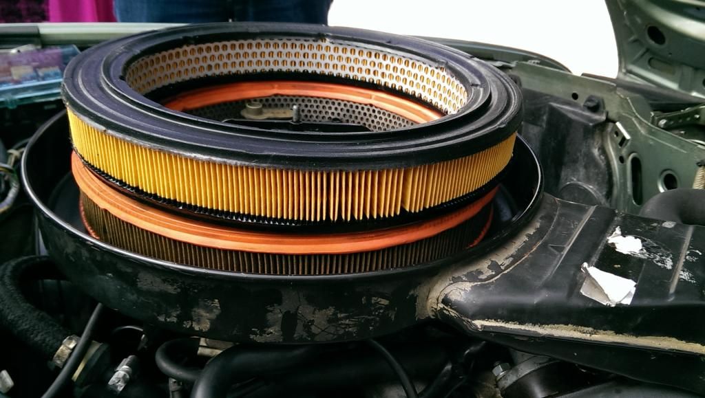

- Luchtfilter vervangen, de oude was van 2008 en zag er niet zo fris meer uit, en een nieuwe kost maar 12 eu dus heb ik die vervangen.

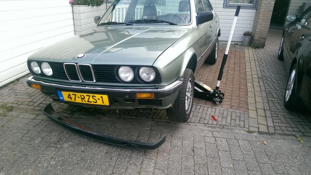

- Bumperlip losgehaald want die is wat vervormd. Komt binnenkort een nieuw stuk frame in waardoor 'ie weer recht wordt. (tenzij we een goedkope vervanger tegenkomen)

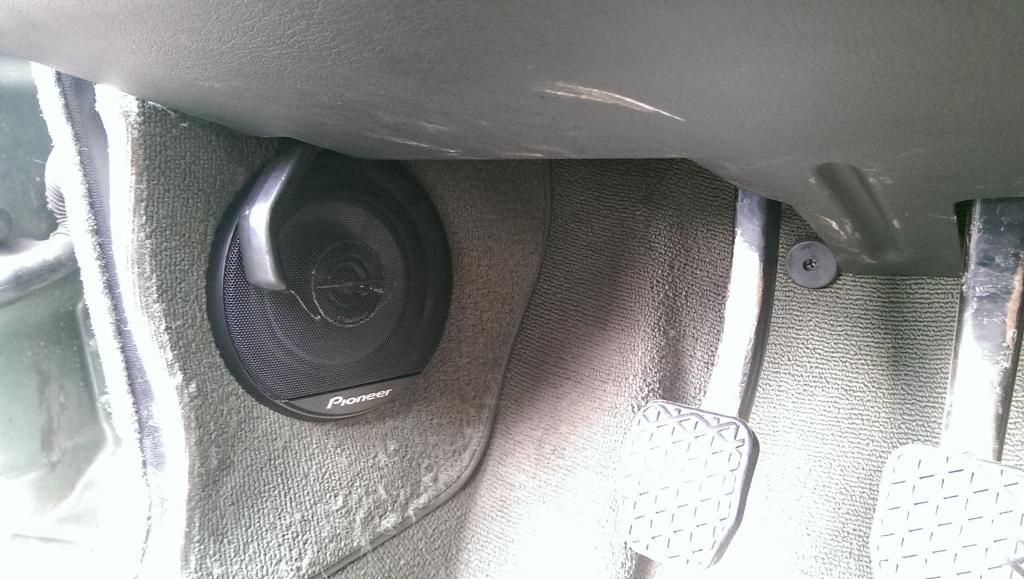

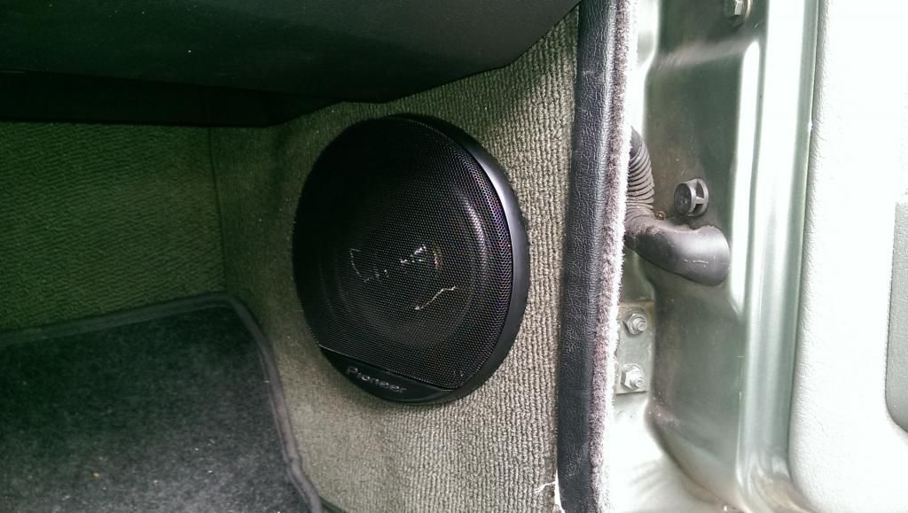

- Nieuwe Pioneer speakers geïnstalleerd want de oude waren gaar en kraakten nogal.

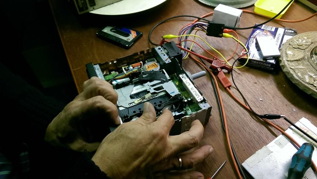

- Ook heb ik de radio eruit gehaald aangezien het cassette onderdeel niet werkte, kreeg een oude cassette er niet uit en dus een andere er niet in. Wel speelde hij de oude cassette nog af en kwam er klassieke muziek uit de speakers, keer wat anders denk ik maar zo.. M'n pa heeft er al even naar gekeken, hij heeft veel verstand van elektronica en radio's en waarschijnlijk is de oorzaak een kapot tandwieltje waardoor hij niet genoeg kracht heeft om het bandje uit te werpen of te ontvangen. Zonder bandje werkt het mechanisme wel.

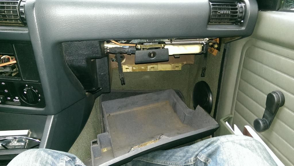

- en tot slot heb ik het dashboardkastje gesloopt want het slot was zo kapot dat ik het kastje niet meer open kreeg. Ik heb hem weer teruggezet en ik haal (hopelijk) binnenkort een nieuw kastje zonder slot.
Luchtfilter oud en nieuw:
Bumperlip losgehaald met behulp van de krik van de buurman. De lip zat vrijwel overal vastgeschroefd met gipsplaatschroeven. :
De nieuwe speakers, klinkt stukken beter en deze hebben ook een afdekkapje, lijkt dus ook beter. Binnenkort even kijken of de radio een aux heeft voor een subwoofer zodat het geluid beter is. Want deze speakers zijn te klein voor goede lage tonen.
De radio die een grondige inspectie ondergaat:
En het dashboard kastje. Ik kon niet ontdekken hoe ik 'm los moest maken met een kapot slot zonder het kastje half te slopen. Plus punt is wel dat ik nu weet hoe het in elkaar zit :mrgreen:

Behalve het gekloot met de motor heb ik ook nog wat leuks te melden.
Ik heb met kerst van m'n oom zijn oude Pioneer autoradio gekregen. Hij had 'm al een tijdje liggen en gaf hem dus aan mij.
Het is een Pioneer KEH-2400R voorzien van, jawel, een cassette speler! Past mooi bij de Pioneer speakers en Subwoofer.
Ik heb 'm samen met behulp van m'n pa geïnstalleerd. Ik heb nu een tas op de achterbank met vele cassettebandjes die m'n pa vroeger ook afspeelde in de auto toen ik nog klein was.
Klinkt misschien raar maar ik vind het dus wel vet dat ik nu zelf die bandjes kan afspelen in m'n eigen auto :D

Gisteren heb ik geprobeerd het nieuwe dashboardkastje te installeren. Toen ik de oude los haalde bleek dat de bevestigingsgaten voor het kastje er gewoon niet meer waren (roest). Ik had dus geen plek om het dashboardkastje aan vast te maken. Toen kwam m'n pa met een oplossing en hebben we een aluminium profiel geplaatst onder het dashboard en vastgemaakt aan de accuhouder, daar zit nu het kastje aan vast. De accuhouder was al een keer gefixt dus dat kon makkelijk. Toen bleek dat in de hendel van het kastje wat was afgebroken. Dat is gelijmd maar was naar 10x gebruik weer kapot. Ik moet dus echt een nieuw klepje. Hij sluit nog niet echt lekker maar dat is zorg voor een andere keer.
