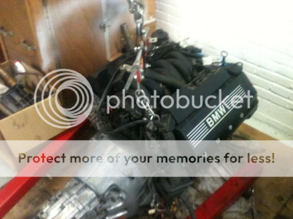

Nou, na lange tijd eindelijk weer eens een update!
Dinsdag een lange middag/begin van de avond in Brabant bezig geweest, en met resultaat!
Het blok is eindelijk uit de E32 en dinsdagavond heb ik deze naar mn nieuwe sleutelplek in Benthuizen gebracht!
Dit is voor mij een stuk dichterbij dus nu kan ik elke woensdagavond en zaterdag middag lekker klussen.
Met het eruithalen hebben we de auto opgekrikt, bokken onder de voorste krikpunten, krik onder het subframe en motortakel aan de motor. Subframe,veerpoten, remklauwen, abs-sensoren, en alles wat verder aan de auto zat losgemaakt. Daarna krik en motor laten zakken tot op de grond en de auto over het blok heen tillen.
Hier een foto van het blok met de E32 in de lucht:
blok in de Vito van mn schoonouders :D

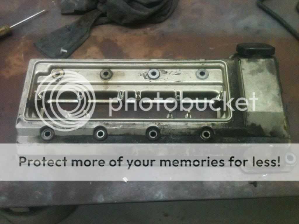

Eerste eens een foto van hoe het kleppendeksel was:

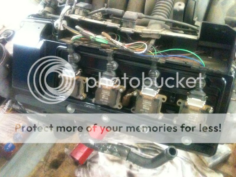

Eerst het rechter deksel en bobines gemonteerd:

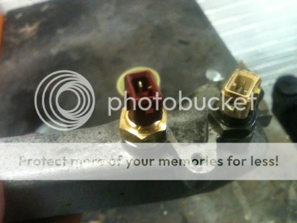

Ook de sensor vervangen waar Stefan me op tipte:

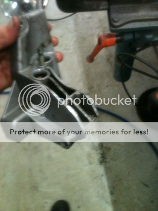

G-tech is ook even langs geweest en heeft me geholpen met het aanpassen van een bestaande motorsteun. Dit was nodig omdat daar oliekanalen doorheen liepen en omdat de nieuwe steun ernaast moest gaan passen. Kon deze helaas niet zelf afslijpen, want toen G-tech me zag klungelen heeft die zelf maar een overal aangetrokken en het zelf gedaan :clap:
