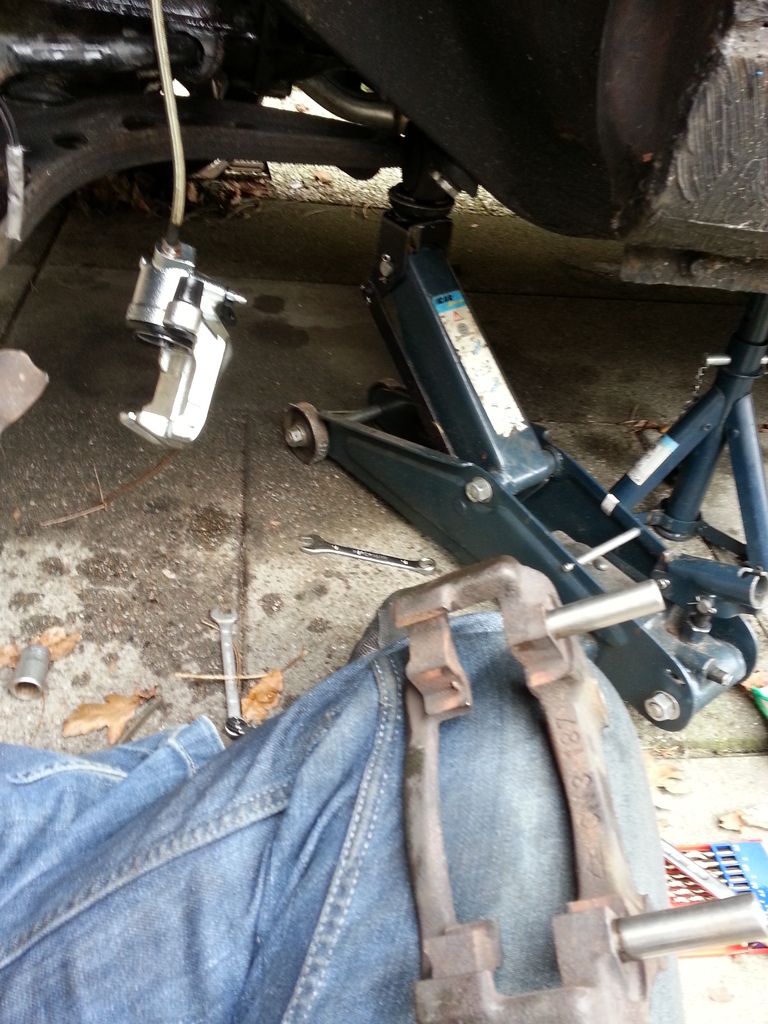

Nou de 316 staat vanwege kwarttarief mooi op de inrit geparkeerd, maar ik had nog wel een klusje te doen

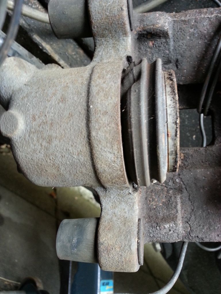

de rem liep namelijk aan linksvoor, blijkbaar heeft het reviseren van de remklauw toch niet helemaal goed gewerkt, want ik kan na dik 2 jaar alweer aan de slag...

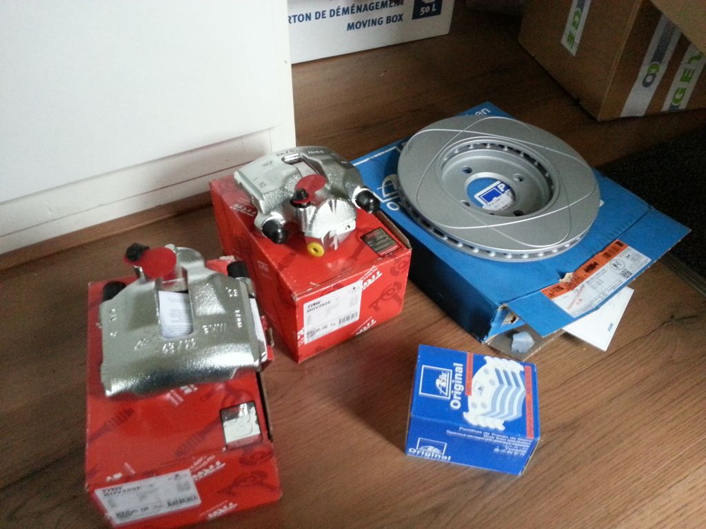

dit keer maar gewoon een set gereviseerde klauwen besteld, de 316 moet in maart mee op wintersport, dus ik wil geen gedoe
setje ATE powerdiscs besteld (kostte maar een paar euro meer als standaard) en gewoon standaard ATE remblokken en TRW klauwen (zijn toch allemaal dezelfde ATE klauwen, enkel gereviseerd door TRW) al met al 250 euro kwijt voor de schijven, blokken en klauwen (zonder inruil van de oude overigens)
oud eraf
rubber zat toch niet helemaal goed?
remzadel overzetten
die blokjes gaan hard als je remmen aanlopen..

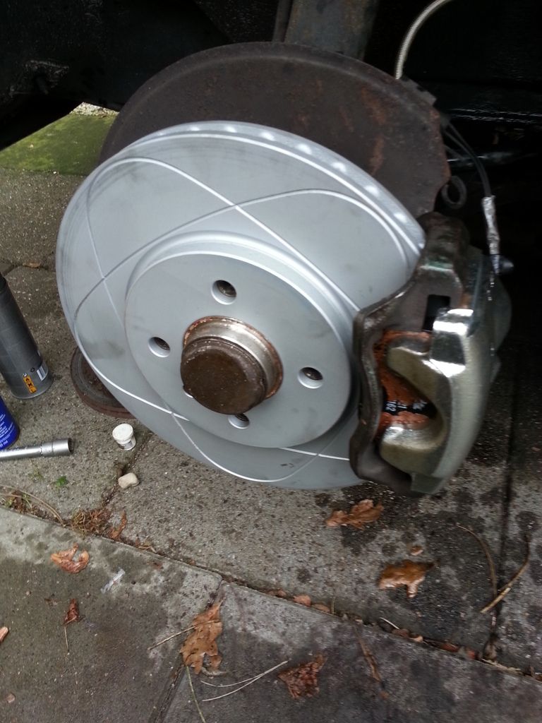

blokken goed in het kopervet en de boel er weer op:
dat was de bestuurderskant, de regen verpestte het een beetje waardoor ik de andere kant deze week nog maar eens ga doen

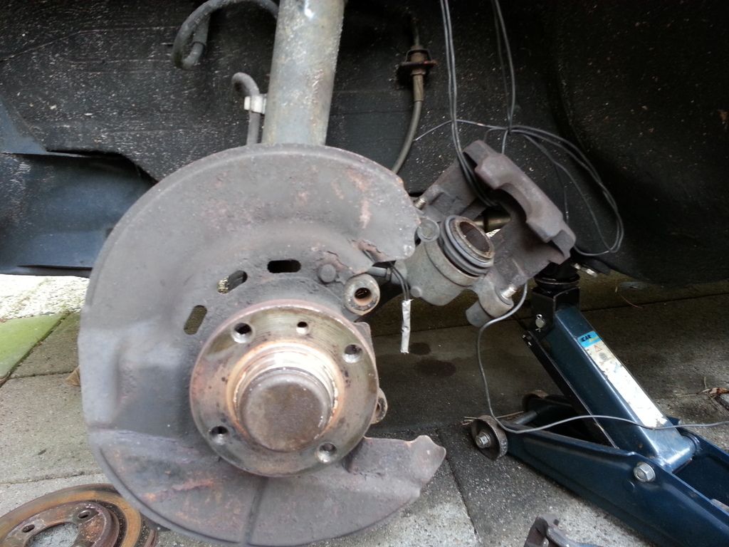

vandaag de andere kant maar even gedaan
deze blokjes waren aanzienlijk minder gesleten
en alles er weer op:
